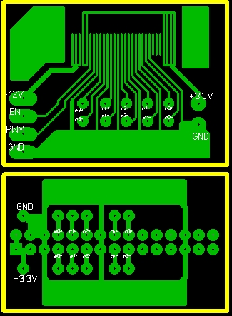

Я же правильно понимаю, что выводы 25, 26, 27 можно смело сажать на + 3.3В, вместе с питанием (или, всё же, лучше, через резисторы?), ровно как и вывод DDC?
И ещё, какой прошивкой шить? "PCB800099-LVDS1280X800-D6-native_vga.bin" Этой?

Если мне удастся сделать плату и оно заработает, могу и второй экземпляр изготовить, детали все купил с запасом.
P.S. Предварительный вариант платы получился такой:
Под пайку витых пар (общий или нет экран - пока думаю)
