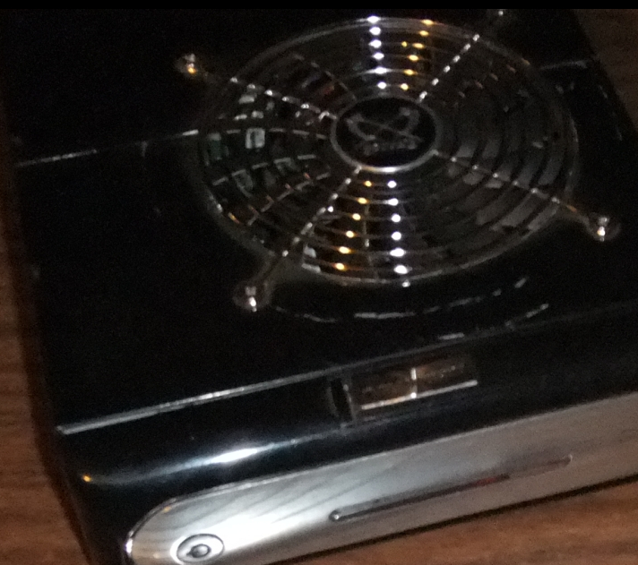

У меня стоит плоский 12х12 см фирмы Scythe. И в своих компах и для людей если не
удаётся подобрать напряжение на мамке взяв его с молекса (+5 в или +7 В) просто тупо
беру напряжение с входной клеммы и сажу его до нужного обычным резистором на 1 Вт
подбирая резистор по минимуму шума и устойчивому запуску. Те кто пишет о замерзании
и прочей фигне просто сами на ставили и это их догадки. Снимок сделан в 2012 году, езжу
за редким исключением каждый день и зимой и летом...ТАКОЙ
