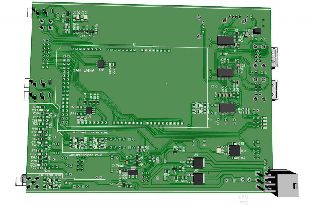

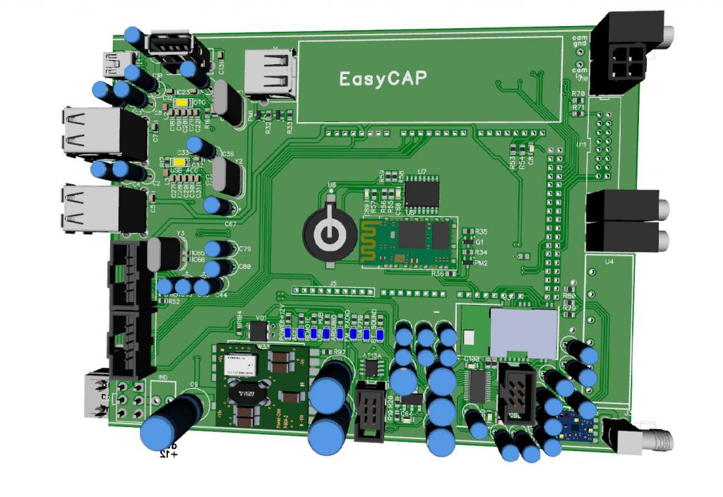

Ещё чу-чуть и отправлю на производство печатные платы, посмотрим что из этого выйдет)
Всё таки я добавил микросхему Attiny13A, как дежурный микроконтроллер который будет управлять питанием при помощи довольно мощных полевых транзисторов.
Сделал так, потому что если что-то натворить с прошивкой основного контроллера то всё питание просто отключается, и проходиться танцевать с бубном чтоб запустить плату. А так голову не нужно ломать что блок питание начнет глючить, там отдельный МК трудиться и всё. Да и энэрго-потребление в десять раз уменьшилось в режиме ожидания.
Ещё добавил поддержку I-BUS для обладателей BMW
Уже реализовано:
Основной мозг системы ARDUINO DUE
Дополнительный (упр. питанием) ATTINY13A
1) CAN шина,
2) RS-485
3) I-BUS
4) USB Sound PCM2704
5) 7 USB портов на GL850G (3 шт. используется системой, 4 шт. доступно пользователю)
6) Bluetooth Serial соединение на HC-06
7) Bluetooth Sound A2DP на XS3868
8) 6 RCA выводов для подключение к усилителю, Аудиопроцессор TDA7719.
9) EasyCAP с возможностью подключить 2 камеры
10) 6 аналоговых линий для подключения резистивных кнопок, 12 bit АЦП разрядность от 0 до 4095
11) поддержка 2-х энкодеров
12) подключение внешнего O-Led дисплея 128x64
13) Блок питание для USB HUB на Kiw3312S, 5В 3A
14) Блок питание для планшетов на Kiw3312S (в случае если убирать батарею) 4В 3A.
15) Выход REM для управления усилителями.
16) AUX разъем
17) Разъем для подключения микрофона (для блютус HANDS FREE)
18) Радио на TEA 5767, и разъем для подключения SMA антенн с усилителем.
19) Светодиодная индикация включенной периферии (синие светодиоды на 3D модели)
