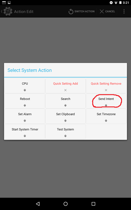

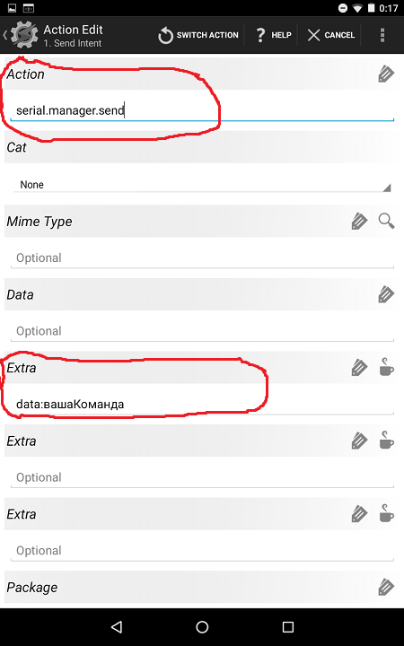

  • Добавлена возможность отправлять команды на контроллер из Tasker (и ему подобных).
    Для Tasker'а задача (task) следующая:
    • [+] -> System -> Send Intent
    • В настройках Send Intent:
      Поле Action: serial.manager.send
      Поле Extra: data:ВашаКомандаВЛюбомФорматеМожноПростоЦифру
      Для Extra главное data: (data и символ двоеточие. После двоеточия идёт команда, которую надо отправить)

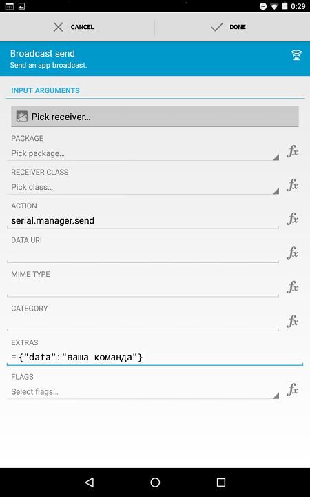

    Для Automate:
    • Apps -> Broadcast send
    • В настройках Broadcast send:
      Поле Extras: {"data":"ваша команда"}
