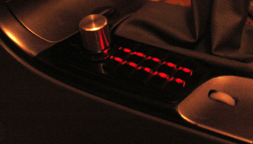

Ценой неимоверных усилий, под угрозой развода, я таки выделил себе выходные, чтобы закончить клавитатуру, которая у меня проходит под названием Keyboard1.
В субботу я прорезал отверстие в "бороде" и примерил туда блок клавиатуры. Долго смотрел на него и не мог понять, как сделать, чтобы было щелей, между бородой и блоком клавиатуры. Напился пива и заснул.
В воскресенье утром, я закатал рукава , достал банку со шпатлевкой (с волокнами) и быстренько сваял типа подставки под блок клавитатуры, типа подиума.
Получилось вполне функционально, со второго раза. К сожалению, не нашел краски подходящей и шпатлевки не было более мелкой, чтобы сделать хитрые и гладкие формы.
Покрасил черной матовой краской , а потом покрыл лаком автомобильным. Получилось интересно. Отторжения не вызывает, как первые варианты с покраской краской металлик "не в тон".
После установки блока в бороду и закрепления его там, я взял в руки плату от клавитатуры и долго думал, как ее закрепить рядом и соединить проводами.
Все контакты на шлейфе клавы разбил на 3 группы. А В и С. В первой и третьей группах присутствовали в основном, клавиши, которые мне были нужны, а именно - мультимедийные. Всего в группах А и С было по 6 контактов. В группе В было 17 контактов, но из них мне было надо всего 7 штук, и то, потому что я решил использовать кнопку Enter и клавиши управления курсора.
Памятуя о том, что в шлейфе удлиннителя PS/2 находятся тонкие прочные провода и их там 6 штук + земля, я решил ипользовать этот вариант и нарезал 3х15см шланга, распушив провода, залудил концы.
Следующий час потратил на соединение проводов с контактными площадками и разводку соединений там, где было нужно. Попутно вывел питание для подсветки с внешней стороны на внутреннюю.
Все было готово для запайки контактов в плату клавиатуры. Необходимо было только ее закрепить, что я и сделал, зафиксировав ее в двух точках, с возможностью сьема.
Потом запаял быстренько все контакты в линии А В и С и подключил к ноутбуку, куда установил драйвера с диска от клавиатуры.
Начал проверять работу кнопок. Из 18 + 4 кнопок, не работало 4 штуки. Думал, что линия повредилась , но после просмотра, оказалось что системы нету. После проверки, выяснил, что просто забыл протянуть проводки между соседними площадками во всех случаях. Т.е. брака не было, была недоработка. (Ниче не спалил, самое главное)
При включении блока, автоматически загорается подсветка, напротив кнопок в рядах, между радами, по 2 диода на один ряд.
Попутно интегрировал колесико сколлера. Потому что дюже необходимая штука.
Теперь о вкусностях.
Функционал клавы 2080 Luna от Defender.
В составе клавы было 12 программируемых кнопок (на которые можно повесить как стандартные функции, так и любое приложение), кнопки управления проигрыванием звука (Prev Next Play Stop), кнопки Close (закрытие текущего приложения), Enter , кнопки управления курсором.
Ну и ессно, енкодер поворотный, для регулировки громкости звука.
Кнопки управления курсором работают при наклоне джойстика в одну из четырех сторон.
Итого вышло 22 клавиши, из которых 12 программируются как угодно, курсор и колесико мыши, которое тоже программируется, причем очень интересным образом. При нажатии, можно выбирать в меню, наиболее часто вводимые данные (текстовая информация, которую можно вставить куда надо) и ярлыка на приложения. Т.е. число приложений расширяется
на 4 штуки. Просто похвальная настраиваемость клавы, учитывая то, что у меня уже есть цифровой блок кнопок.
Как отработает эта клава, покажет будущее, но могу сказать, что я ничего подобного пока не видел ни в списке готовых решений, ни у одноклубников.
