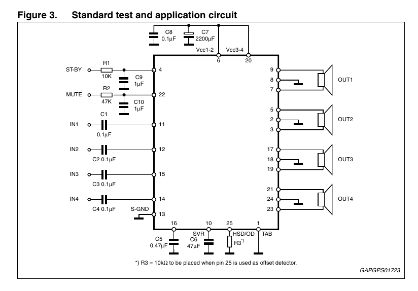

Приветствую!
Имеется штатная магнитола Volvo HU-401 с усилителем на TA8233. Размышляю снять, развести небольшую переходную плату и поставить TDA7560. По моим домыслам, проблем вроде как быть не должно... Но ж---й чувствую, что где-то может быть подвох
Знающие люди, подскажите, с какими проблемами могу столкнуться? На что обратить внимание?
В аттачах фотки платы магнитолы и схеми из ДШ усилков.
