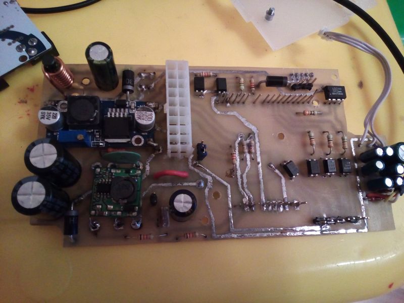

Немного фоток
ID:	43701 обратная сторона платы, тут цепляется разъем питания планшета (белый) и USB на него же (штырьки в правом нижнем углу)
ID:	43700 вид сверху на плату без установленной Ардуины
ID:	43699 с Ардуиной
Померял сегодня потребление тока блоком питания. Без ардуины сам DC-DC, питающий планшет потребляет всего 3-4 мА без нагрузки, при включенной ардуине 30 мА. БП с Арудиной, отправленной в спячку (дежурный режим, который будет использоваться в большинстве времени), потребляет 9 мА.
