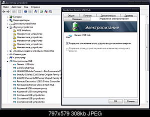

свойства , затем вкладка ... управление электропитанием
диспетчер устройств :
снимаем эту галочку .
