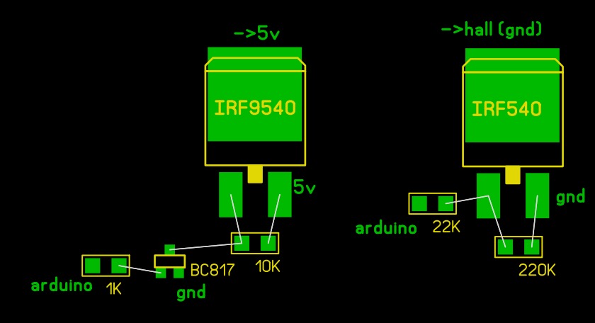

В общем оттестировал две схемки. Одна замыкает холл на массу при HIGH ардуины, другая подает +5 на хаб (например) тоже при HIGH ардуины.
Теперь надо сделать чтобы на датчик холла по дефолту была земля. т.е. по дефолту открытый мосфет, чтобы не оставлять постоянно работающую ардуину.
И еще мне нужно както порвать USB соединающий ардуину (pro micro) с хабом. Нужно ее (а она как клава в андроиде) подключать к хабу последней. Рвать питание не вариант, т.к. она сама этим всем рулит... значит рвать D+ наверно
