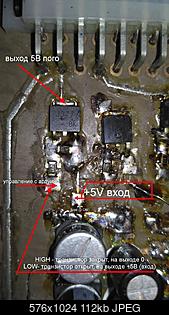

Сообщение от DimaD Посмотреть сообщение
Странно. В даташите к 2sj337 левал-G (вход ардуины на схеме), средняя-D (вход питания на схеме), правая-S (выход)
И на схеме мофет нарисован как G-вход ардуины, верх-D, низ-S
В общем с IRF9540 не работает никак, 2sj337 найти не удалось
идея не моя, я её скопировал из промышленного автомобильного сотового (хендсфрии), причём вместе с запчастями. потому и завелось раза с 3го.
Вот тебе реальное фото работающего блока
Название: описание транзюка ПОГО_новый размер.jpg
