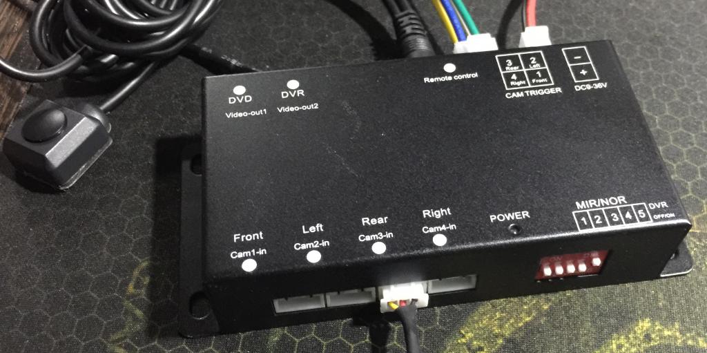

Наконецто я купил себе квадратор под мои задачи
Описаний в сети нет, хотя в продаже на китайских площадках их полно, пришлось брать наугад, но при беглом тесте стало понятно что эта железка сможет выполнить все мои требования, а это следующий алгоритм: будет две кнопки, передняя и задняя камера, при нажатии одной кнопки включается изображение с соответствующей камеры, при нажатии второй кнопки изображение делится на два, верх — передняя камера, низ — задняя, при включении задней передачи, включается изображение с задней камеры, если нажата кнопка передней камеры(или будет нажата в процессе езды на "R") изображение поделится на два, так же при срабатывании любого переднего сонара, на 10сек(настраиваемо) включается передняя камера или изображение делится на два при включённой задней.
Квадратор рассчитан на 4 камеры, но я планирую использовать только две, боковые считаю не нужны, да и пилить корпуса зеркал пока не хочу.
