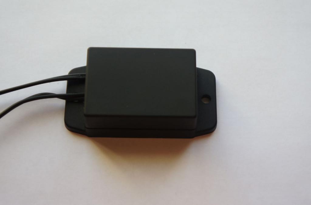

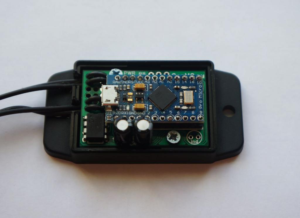

Всем привет! Я здесь в общем конкретно заморочился с управлением планшета и магнитолы с рулевых кнопок. Сделал устройство (фото ниже) И написал для него приложение на Andoid (приложение работает от android v4.0 и выше).
Суть такова, подключаем: резистивные кнопки по 2-м проводам, планшет в USB, и магнитолу по jack 3.5.
Далее чтоб всё настроить необходимо зажать необходимую клавишу на руле и в приложении выбрать что с ним делать (переключить трек т.д) в общем на лету можно настраивать и менять кнопки не влезая в прошивку.
PS для магнитол скетч ещё не дописан, но для планшетов всё работает
Прикрепил архив где само приложение и скетч для ардуино микро вход для резистивных кнопок A0 дальше скетч и приложение всё сделают за вас ! PS в скетче используется EEPROM2 для записи значений кнопок в энэргонезависимую память!
Видео работы устройства
На схеме справа это БП с 12 на 5В
