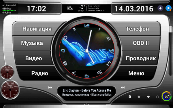

В качестве основы для Car PC был выбран 8-и дюймовый планшет компании RoverPad с названием Tesla Neon 8.0 с 4-х ядерным процессором фирмы МТК и 1 гигабайтом оперативки. Выбор процессора МТК был конечно не самым удачным для этих целей, поскольку изначально хотелось использовать аналоговую камеру заднего вида подключив её к планшету через USB DVR 4-channel за 400 рублей, но цена планшета чуть менбше 6000 рублей взяла верх и вместо аналоговой камеры будет использована UVC web камера.
В центре часов меняющиеся обложки Poweramp
За основу взят ssLauncher Original, после после установки необходимо загрузить оформление скачав отсюда (2МБ).
Все программы можно скачать в архиве (64МБ) и установить на планшет. Правда виджеты надо будет настраивать самостоятельно.
работа планшета представлена на видео.
https://youtu.be/j93HbnNXCrI
https://youtu.be/8J6-Ui0EegE
Во втором видео необльшое замечание, дело в том, что одновременно заряжать планшет и подключать USB устройства не получится, поэтому пришлось сделать подключение прямо вместо аккумулятора планшета, был припаян вот такой DC-DC преобразователь предварительно настроенный на выходное напряжение 4.2В
Исходники обложки в GIMP
