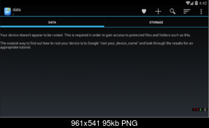

что то я не как не соображу как всё таки включить фиктивное место положения
Фиктивные координаты. Фиктивное местоположение. Mock location. Как включить / отключить в BlueStacks 0.9.xxx
Изменение настроек
Установить SQLite Editor
Через Root Explorer открыть /data/data/com.android.providers.settings/databases/settings.db таблица secure, mock_location.
открываю Root Explorer дальше /data и всё больше нечего нет
Правда инструкция для BlueStacks 0.9.xxx, но я думаю в NOX тоже самое или я ошибаюсь?
