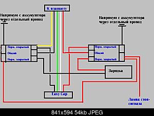

Думаю,просто елка в задних фонарях - проверить массу на фонарях.
Масса берется напрямую с аккумулятора - протянут отдельный провод с хорошим сечением к магнитоле от аккумулятора, там и масса подтягивается на реле
Сообщение от Kapito Посмотреть сообщение
Так понимаю это реле, которое включается по лампам ЗХ? То бишь появляется плюс от задних фонарей и оно включается? Или оно всегда включено, а по стопам выключается (разрывается)?
Да, все верно, от заднего фонаря подается только плюс на реле, которое замыкает режим ОТГ - ID на массу планшета. Таким образом, питание Изикапа идет исключительно от планшета через USB
