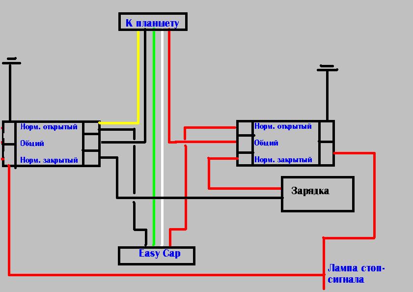

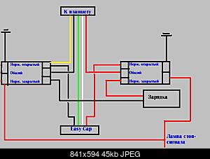

Стабильной и устойчивой работы добиться не удалось, реле не при чем. Загвоздка в режиме OTG+Charge, после засыпания отваливается EasyCap или же включается с жуткими тормозами (при размыкании/замыкании просто ID без зарядки, т.е. в обычном OTG, такого нет, хоть после сна, хоть после любых манипуляций).
Буду пробовать другой вариант - во вложении. Ядро буду ставить без поддержки OTG+Charge, т.е. будет самый обыкновенный режим питания. На схеме два реле, которые будут одновременно включаться от стоп-сигнала (можно выставить задержки) Принцип такой - идет зарядка, включается задняя передача, активируются реле, через которые рвется питание и масса зарядки, замыкается питание EasyCap и активируется OTG (замыкается масса и ID). После отключения все возвращается на круги своя. В таскере настроить правило, что если пропадает зарядка, но активен EasyCap Viewer, экран не гасить. Как думаете, будет работать?
