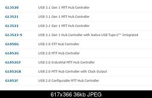

Кстати на счет популярного GL850G, а также более глючного fe1.1,...)))
Судя по даташитам они имеют single-TT(Single Transaction Translator), а это значит, что если в хабе будет более одного устройства со стандартом usb1.1, то скорее всего будет перегруз хаба, особенно если эти устройства очень "общительные".
Поэтому кто испытывает глюки и не стабильность..проверьте стандарты подключенных к хабу устройств и по возможности сократить их(usb1.1) до одного.
В более продвинутых чипах(например SMSC USB2514) имеется multi-TT(Multi Transaction Translator), таким подобное не страшно.
У GL3520, GL852G и GL854G имеется MTT. Все порты обратно совместимы с usb 2.0\1.1 стандартами.
