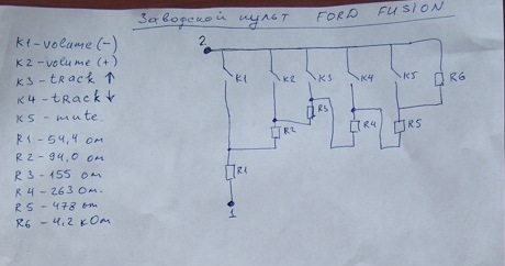

Не силен в сопротивлениях , но паять умею
Запитал с привязкой к минусу через 20 кОм, при не подсоединенном джойстике показатель равен 0.
Присоединяю джойстик к ардуино , монитор порта выдаёт 817 (не пойму почему так)
vol + 1016
vol - 1021
track + 1008
track - 996
mute 973
Прошу совета , понимаю что кнопки очень рядом друг с другом по значениям .
Пробовал менять 20 кОм на другие сопротивления , но расхождение в показателях кнопок так и остаётся не большим.
Посоветуйте как правильно поступить ?!
