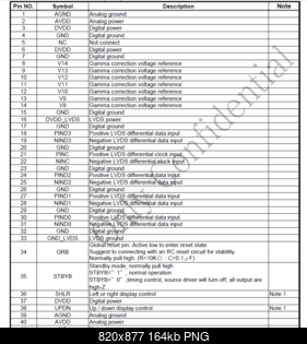

Ну вот это уже кое что. Это и есть название, по которому хоть что то ищется. Правда, это классический нонейм, а вот найти откуда он слизан - задачка.
А "бренд" производителя конкретно повеселил.

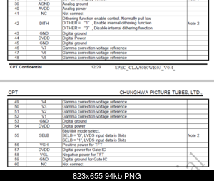

Хотя, вот сейчас полазил и походу оригиналом является одна из трех матриц от Чунгвы: CLAA090NA01CW (02CW и 05CW). Но даташитов все равно нет на них...
Хоть чунгвы иногда и блещут оригинальностью, но у этой матрицы судя по всему распиновка схожа с другими их детищами, т.е. такая:

Судя по переходнику, матрица включена в 8-битный режим
Ёпть! А то ж...
