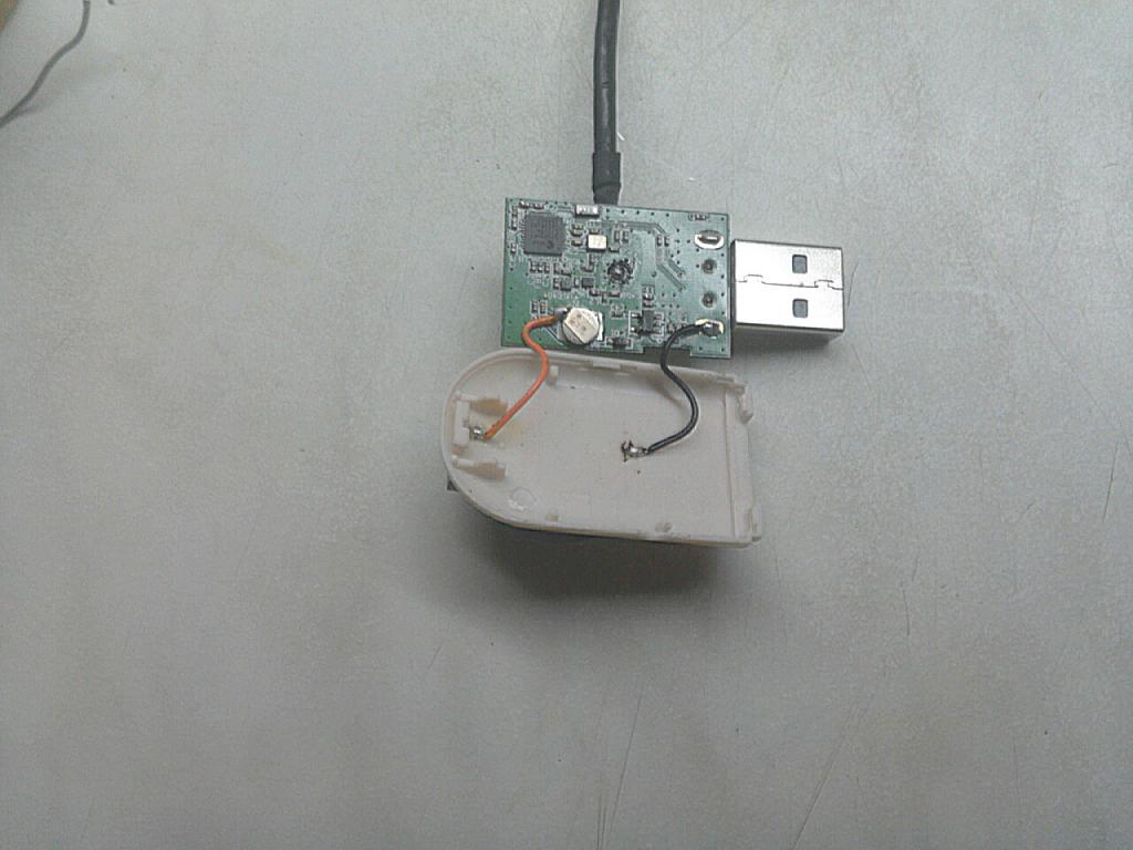

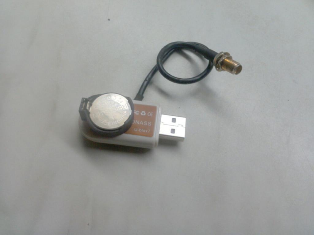

А зачем батарейку ставить вместо ионистора?Я запаял параллельно.Лишняя емкость не помешает.

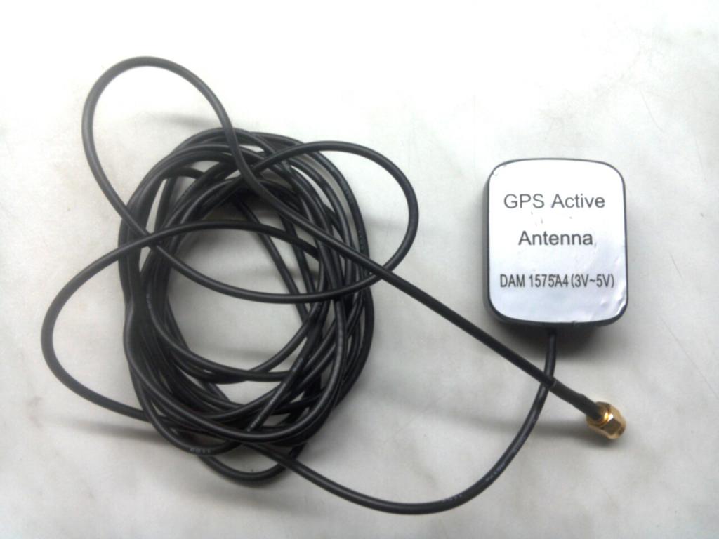

Сегодня провел последнюю модификацию устройства-вместо штатной антены подцепил активную внешнюю.У меня ранее использовалась в gps магнитоле, и еще один кабель для vk172 просто не хотелось вести.
Суть доработки -от +5в идущие из разьема usb подать через дросель питание на активную антену.Проверка после модификации показала что значительно ускорилась привязка спутников,то есть если раньше( vk172 на подоконнике )хоть и находились спутники но они часами не зеленели.Теперь в одних и тех же условиях находит и привязывается(зеленеют) очень быстро.На вложенном фото это видно.
