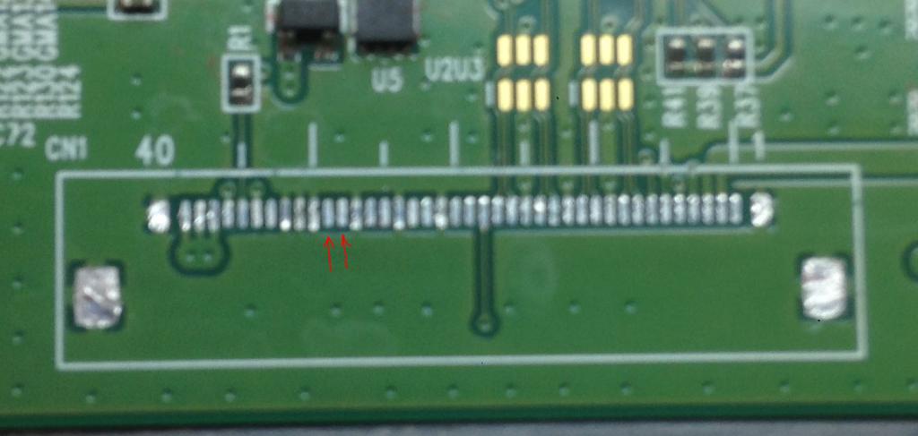

Дык подано то на 30 ногу, а надо сдвинуть на один - т.е. на 31-ю. А чтобы не наломать дров - подай на всякий случай через резистор 2,2...4,7кОм
Подключил правильно, согласно даташита. Проблема в другом. На т-коне этот пад "висит в воздухе", т.е. никуда не идет.....
