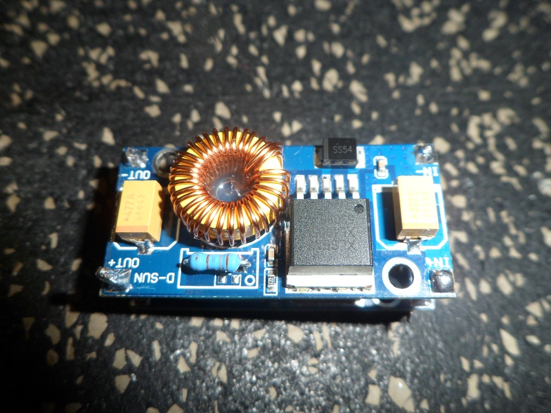

"Питаться" сервы будут от общеизвестных DC-DC преобразователей
