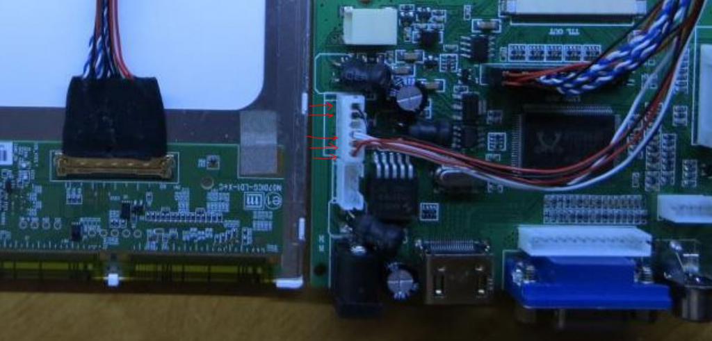

Разматываешь липучку на разьеме к матрице, и согласно таблице прозваниваешь. Получится должно как на фотке: красные +12 вольт, черные масса, два белых - один шим(регулировка яркости), второй включение подсветки. Сделай как на фотке и все будет ок)))
На будущее провод шим пометь, мало ли, потом прозванивать не надо.
