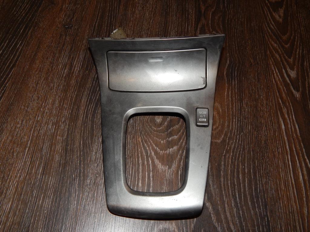

В связи с тем, что на НГ праздниках полетела прошивка и планшет перешел в режим вечной загрузки, было решено не только его перепрошить, но и произвести давно задуманный апгрейд:
1. свинцовый аккумулятор для поддержания работоспособности (время, режим ожидания, слип)
2. внешняя Wi-Fi антенна
Заодно обновил пару деталюшек салона.
Из-за блока 2дин, стоящего за планшетом, планшет пришлось выдвинуть чуть вперед (когда делал панель не подразумевал, что за ней будет стоять корпус и она в любом случае упиралась бы в крепежи). Есть как и минус так и плюс от такого сдвига - плюс в том, что угол более удобный для обозрения экрана, ну а минус - придется переделывать рамку (хотя рамку и так переделывать, т.к. климат контроль остался дорестайловый, а заниматься печкой сейчас вообще некогда, так что впрочем это и не минус).
Вобщем так.
Блок питания теперь размещается на плате, конденсатор 100вольтовый заменен на 25В аналог. Поставлен свинцовый аккумулятор емкостью 1.3Ач 12В. Теперь время на планшете собьется только в случае, если разрядится в хлам его аккумулятор и теперь можно планшет не отключать, прежде чем выйти из машины на короткое время.
В качестве внешней антенны использовал антенну от домашнего вайфай роутера. Сетей вайфай теперь вижу целую кучу. Это радует.
