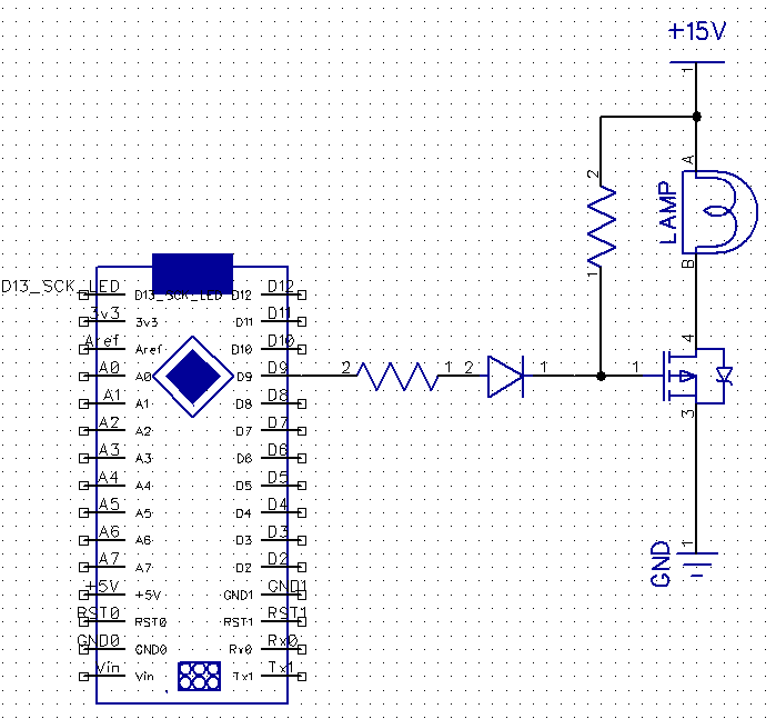

Чет, ето...,маю,твою не понимать... Может кусочек схемы ?
например так. транзюк 2SJ377, с стабом по затвору.
