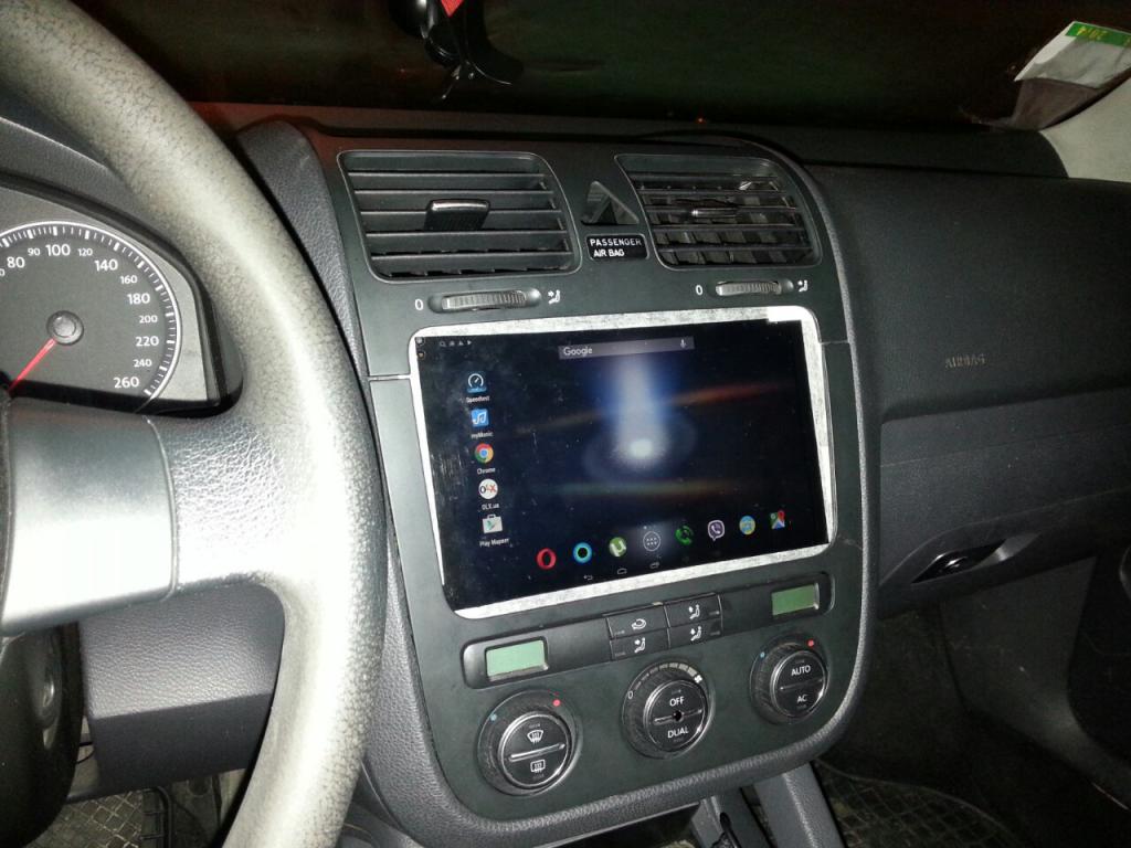

Честно, расставаться с ним не хочется, тем более, я уже, практически, закончил инсталляцию в авто (см. вложения, пока черновой вариант).
