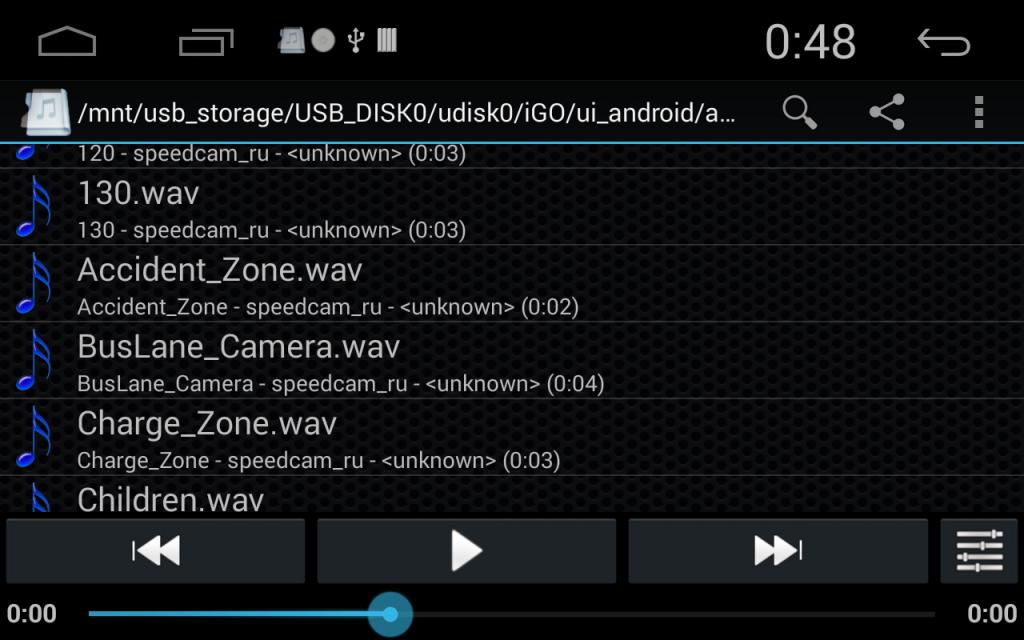

При установке CarPC на базе платы Radxa_Rock Pro возникли некоторые сложности с функционалом и интерфейсом, по этому пришлось немного допилить прошивку.
Прошивка с Android 4.4.2 для плат Radxa Rock и Radxa_Rock Pro.
реализовано:
1. Быстрое выключение Android, по длительному удержанию кнопки вк\вык, более 1 секунд без вызова меню.
2. Добавлено разрешение 800x480, 1280x800.
при изменении разрешения требуется изменить буфер в /system/build.prop.
sys.ui.fakesize=1280x800.
3. Разрешение ядра 1280x800.
4. Удалено лого ядра.
5. Громкость в 30 шагов.
6. Интегрированы драйвер резитивного тача eGTouch USB.
7. Интегрированы драйвера CP210X, FTDI, PL2303, EASYCAP.
8. Для включения анимации надо добавить ( в оригинальной прошивке также работает ).
/system/media/bootanimation.zip
/system/media/shutdownanimation.zip
9. Включен GPS с драйвером от Rage2.
/system/build.prop
ro.factory.hasGPS=true
ro.kernel.android.gps=ttyS3
gps.serial.speed = 9600
10. Убраны кнопка выключение питания и скрытие навигационной панели.
11. Навигационной кнопки домой, назад, диспечер программ перенесены в информационную панель.
12. Информационная панель увеличена а два раза.
По умолчанию установлено DPI 240, для использования DPI более 213 нужно отключить навигационную панель, по умолчанию отключена.
/system/build.prop
ro.config.low_ram=true // отключение прозрачность статус бара.
ro.rk.systembar.voiceicon=false // Скрыты кнопки громкости в навигационной панели.
qemu.hw.mainkeys=0 // Отключение, включение навигационной панели при DPI не больше 213, по умолчанию отключена.
debug.sf.nobootanimation // Отключение, включение bootanimation.
Android4.4.2_Radxa_Rock_800x480_GPS
Android4.4.2_Radxa_Rock_Pro_1280x800_GPS
