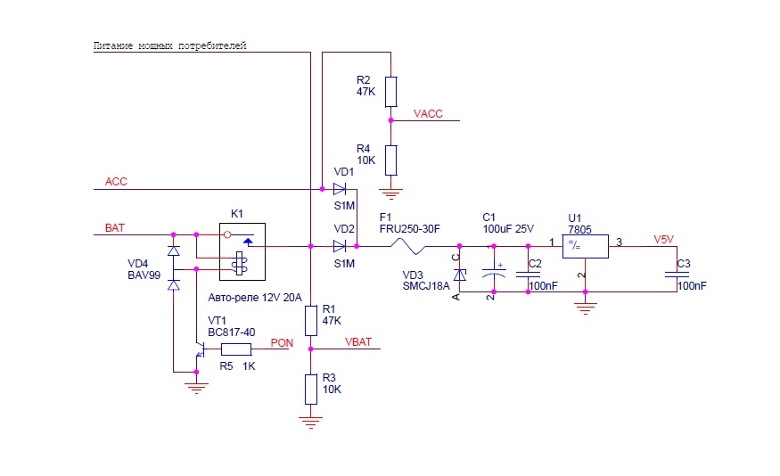

Спасибо большое за критику, постараюсь пояснить:
1- Картинка да действительно, шлак полный. И ту с трудом сделал. В Kicad нельзя схему сохранить в jpg или ещё чем, только их формат, мало того всё это безобразие у меня работает под ОС Linux, а это как с завязанными за спиной руками.
2- Про предохранитель я в курсе. (просто про него сначала забыл), а что бы правильно его вставить надо было бы чуть ли не всю схему перерисовать...
3- Всё просто, они уже в наличии...
4- Где-то читал что нано держит до 12V, а на заведенном авто 14,5V если я не ошибаюсь. Ну это вы и без меня в курсе...
5- Так же в курсе, это просто не отражено в схеме. Уже в наличии аж 2 штуки. вот такие http://www.aliexpress.com/snapshot/7...71605236861299
6;7- А х... его знает, взято из схемы yamm вот посмотрите...
8;9 - Для меня это тёмный лес, я уже всю голову себе сломал с этими транзисторами, не могу понять что и как... единственное знаю что мне нужно где-то 20А тока пропускать на всё это "барахло". А как это реализовать на транзисторах не могу понять, вот и делаю на реле.
съем мозг чайной ложкой.... извиняюсь
