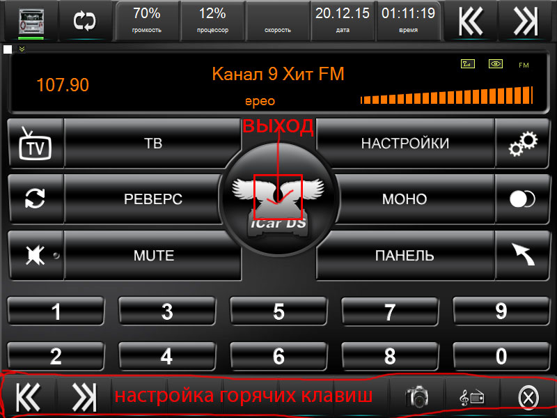

Общем частично победил, свою проблему. Изменил чуть скин.....и соответственно Настройка горячих клавиш через iCarDS. В ExecTBL добавил
Код HTML:
/-------------  AVerTV ---------------------------------------------------------------
"avertv_prev","RUN;$skinpath$scripts\sendkey.exe|"[CLASS:AVerTV_Control]" "Button18" "{Down}""
"avertv_next","RUN;$skinpath$scripts\sendkey.exe|"[CLASS:AVerTV_Control]" "Button19" "{Up}"
Мои настройки AVerTV
https://cloud.mail.ru/public/7p73/AZHG8gCLK
