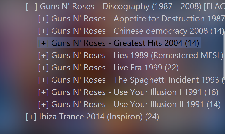

Скрипт Библиотека(обновленнный) с показом кавера/блюром/любой другой картинки в виде фона.
видео превью
Обновлять в ручную панель библиотеки не нужно, скрипт делает все сам, т.е. отображает добавленные или удаленные папки или треки.
! ! ! Для корректной работы скрипта необходим компонент WSH Panel MOD 1.5.10 либо версией больше(например 1.6.0)
Старые скрипты могут не работать с этим компонентом ! ! !
Вложение 41473 Вложение 41474
контекстное меню и настройки скрипта Библиотеки
"Properties"

много чего добавлено и изменено
-сам по себе оригинал скрипта новый.
-новый механизм получения треков(к индексации библиотеки фубара отношения не имеет).
-добавлено отображение каверов, статичной картинки фона, блюра.
-добавлены возможность включения/отключения каверов(картинки фона) в контекстное меню.
-добавлена возможность вкл./откл. строки поиска из контекстного меню(с последующем поднятием дерева папок наверх).
-добавлена возможность переключения режимов отображения кавер/картинка фона из контекстного меню.
Настроек в
Properties добавил много для изменения внешнего вида панели, думаю что должно хватить чтоб не лезть в скрипт
Итак настроить можно: Цвета; Прозрачность и цвет курсора выделения и его обводки; Шрифты; Альфу(кавера и фоновой картинки); Блюр можно также настроить; Путь картинки фона; Сдвиг дерева папок вправо; Главный таймер; Чуствительность прокрутки; Число строк прокручиваемых за раз; Высоту текста в строке при выделении; Эффект Скольжения папок можно вкл./выкл.; Таймер(задержку) быстрого поиска с клавиатуры можно также настроить... и т.д.

Правый клик по панели =>
Preferences
настраиваем путь библиотеки если нужен вид списка
далее
Configure Library Path и прописываем путь до папки(ок) с музыкой
По умолчанию вид папки представляет собой дерево
[--]D:
.....[--]Music
..........[+] AC/DC
..........[+] Slash
При настройке списком вид будет такой, папка в развернутом виде...
[+] AC/DC
[+] Slash
Сдвиг списка вправо(в скрипте для использования с икаром)
Preferences =>
Show Properties
Move Tree to Right --- значение в пикселях(прим. 150, 300)
Так же присутствует возможность зума при зажатом Ctrl, в последних сборках реализовано через скрипт Автохоткея, работает так... жмем кнопку и проводим пальцем вверх или вниз для увеличения или уменьшения размера шрифта

получилось сделать вид папками просто в вертикальном режиме пишет полный путь папки(примерно так D:\Music\Space - Magic Fly вместо Space - Magic Fly)
если нужен вид папками сделай это...
идешь в скрипт по строке №95 и меняешь ее на эту строку
Код:
string = fb.TitleFormat("$directory_path(%path%)\\").EvalWithMetadb(playlist_.Item(i));
в итоге получаешь вид папок
