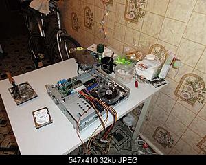

Задумывалось все из-за того, что с ноутбуком ездить надоело. Неудобно, да и таскать его все время из машины тяжело. Надо сказать, что планшетники тогда только появлялись и были медленные и не все на них работало. Полазив по интернету был найден сайт PC car, который изучался долго и подробно. В конце концов было найдено решение для питания. По интернету был заказан источник питания от 12 вольт-специально для автомобиля. Остальное же все придумывалось в процессе.
Как поставить монитор в панель приборов - этот вопрос обдумывался долго. Хотелось большой монитор (7 дюймов не впечатляло….), а вот 14, от игрового автомата - самое то…. И потом подбирался монитор, который имел питание 12 вольт – чтобы не заморачиваться с источником, и подключить его к тому же блоку питания, от которого работал комп. Благо, что в те славные времена, у нас началась борьба с однорукими бандитами и проблем с мониторами не было) да и сейчас нет) Был найден человек, который как раз занимался разборкой этих автоматов и выкладывал объявления на Молотке о продаже электронных компонентов. У него же был приобретен системный блок) - корпус от какого-то кассового автомата.
Для Мини материнки корпус как раз подошел. Материнская плата была выбрана…………. Диск на 250 Гигов для ноутбука. В дальнейшем хотелось поставить SD диск, но в процессе эксплуатации стандартный диск сбоев не давал, и зимой работал нормально и вибрация ему не мешала. Правда ставился он на несколько амортизационных прокладок, но они не особо то и работали, как кажется.

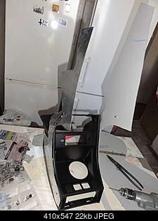

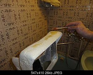

Заполучив монитор, были проведены примерочные работы по эргономичному внедрению его в «уютный» салон ВАЗ 2107…. И куда только я его не внедрял))) Были мысли прикрепить на потолок салона и сделать откидывающимся… потом вместо бардачка на месте пассажира, но все-таки очень хотелось ближе к водителю. Решил лепить панель для монитора сам. Порисовал эскизы, и приступил. Была куплена еще одна семерочная торпеда, над ней был смонтирован каркас для монитора.
