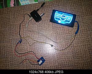

Други, выручайте! Имеется проблема. Не знаю куда написать, поэтому напишу в тему по ХАБам и в тему про USB звуковухи.
Схема подключения понятна из фото.
Питание от NSD.
Имеется планшеты Nexus 7 2012 и 2103.
Хаб D-Link 7 port.
USB-звуковуха HiFimeDIY Sabre Tiny USB DAC.
Начало моих мучений тут: http://pccar.ru/showpost.php?p=341859&postcount=668
Заменил кабель на хороший с экраном из фольки, металлической оплеткой и ферриотовым кольцом - дома стало идеально, никаких щелчков и т.д. Все работает.
Но при подключении в машине играет вроде тоже нормально, но всё-таки есть совсем чуть-чуть щелчки. Играет минуты две и потом прям несколько щелчков подряд и всё затыкается, отклчается. Вроде как хаб отрубается - то есть лампочки на флешке, на USB звуковухе тухнут на секунду и снова загораются.
В чем проблема, кто подскажет? Куда копать?
