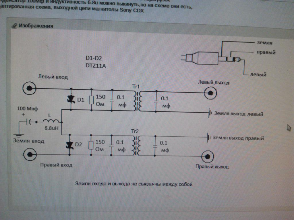

Встретил в нете схемку для подавления шумов. как писали люди они проверяли ее на соответствие АЧХ от 20-20000Гц, АЧХ ровная никаких искажений нет. Думал ее собрать когда боролся со своими шумами, от цифровых помех, но нашел причину в другом.
Может кому пригодится, трансы от Dual-Up модемов
