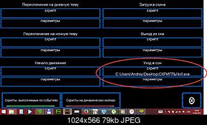

3. В икаре в настройках
Название: 2015-08-13 22-25-52 Скриншот экрана.jpg
ID:	40761 Нажмите на изображение для увеличения
Название: 2015-08-13 22-26-08 Скриншот экрана.jpg
Название: 2015-08-13 22-26-59 Скриншот экрана.jpg
выбрал путь, где лежит скомпилированный скрипт от seriousstas
