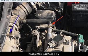

Александр, начни с изучения матчасти, ну, не получится у тебя самому разобраться пока не вникнешь досконально.
Красной стрелкой обозначил шланг (сапун), который можно снять в этом месте с клапанной крышки и дуть в него, лучше дымом.
Синей стрелкой указал подозрительное место на стыке ДЗ и коллектора, похоже как масло там слегка выдувало, тут и подсос возможен. После замены прокладки там чисто стало?
