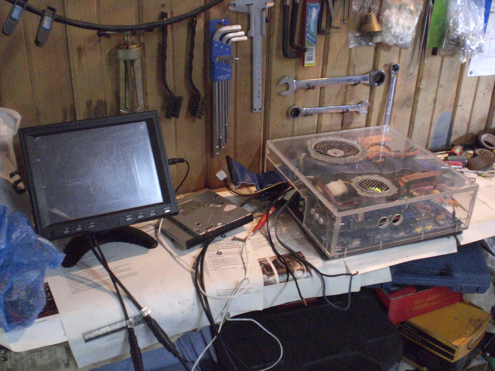

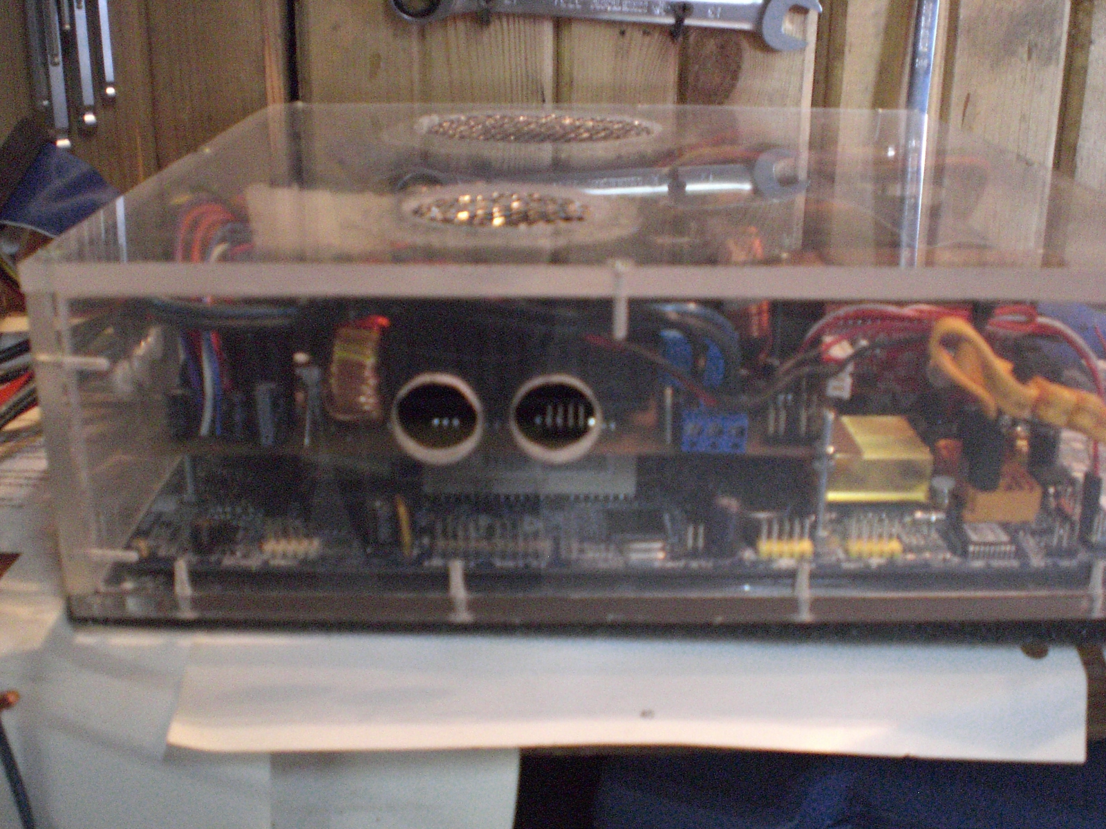

Привет всем !
Меня зовут Александр , давно заболел построением компа в машину и вот теперь только после долгих трудов выкладываю свои труды .
Вобщем зачем мне комп в машину ? друзья знакомые до сих пор не могут понять ну да ладно .
на первом месте стоит конечно просмотр фильмов , навигация , ну и дальше наверно WiFi , тв-тюнер , а там чем чёрт не шутит.
Итак дан пациент - автомобиль Шкода фабия комби.
ниже привожу состав системы:
- DVD+RW Sony DW-Q78A Slim 2200руб
- МОНИТОР XDXS084Z 800x600 7999 руб
- Процессор Socket-775 Pentium 4 631 OEM 3 .0 GHz = 1700 рублей
- Материнская плата MB Giga-Byte GA-8I945GMH-RH 2124 руб
- Модуль памяти sumsung original 512 Mb DDR 2 pc2-5300 667MHz / 5.3Gbs х 2 660 рублей х 2 = 1320руб
- Жесткий диск 2.5" 100.0 Gb Seagate ST-828A (5400rpm) 1870 руб
- проводочки и переходники ≈ 1500 руб
- Блок питания CAR-ATX p4 200W (SL PSU) 2500 рублей
- приёмник GPS BU-353 USB + прога ГИС РУССа
Монитор брал у Львовича Андрея + БП SL за что ему спасибо.
Корпус выпилил из оргстекла , если кто-нибудь сказал что это так муторно я б за это не взялся.
двд привод хочу вставить в центральную консоль ( думаю куда), а сам ком под сиденье
Комп собран, отлажен и ждёт своего час установки в авто но где взять время?
буду рад выслушать замечания
спасибо
