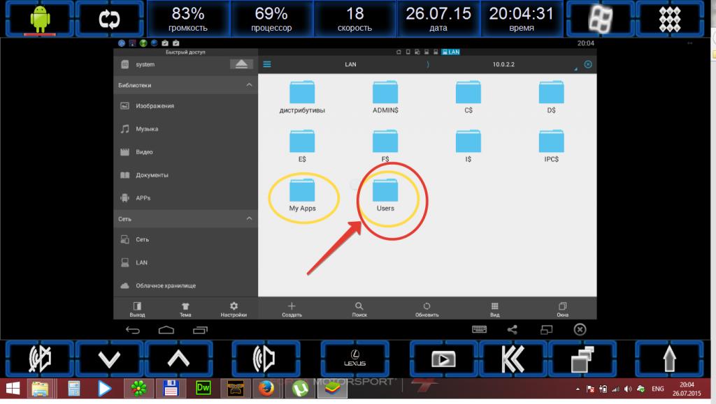

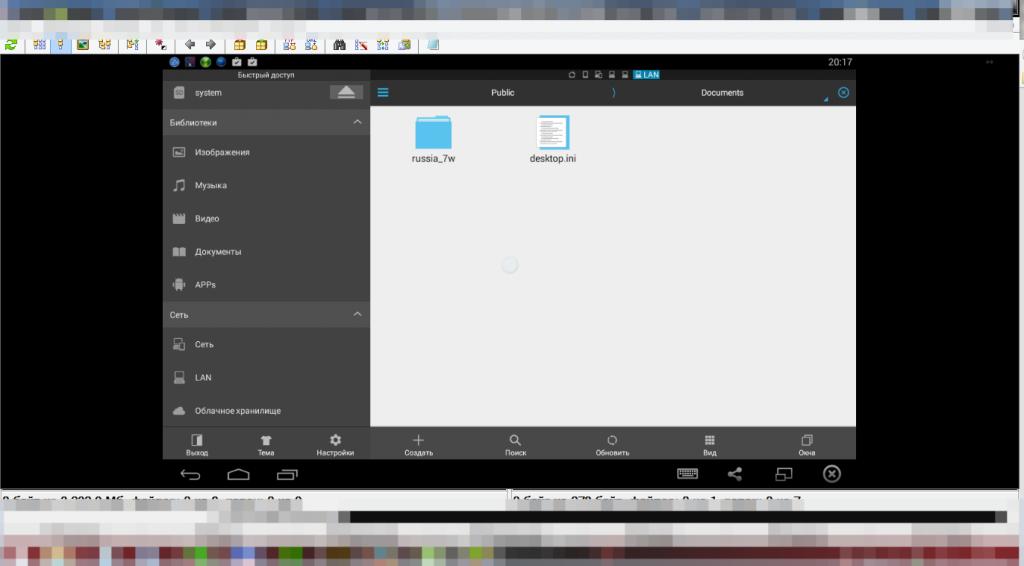

Здесь несколько папок, за исключением обозначенных, к другим доступа нет, идем по стрелке, дальше идем в папку PUBLIC, в ней в DOCUMENTS
Название: 2015-07-26 20-17-45 Скриншот экрана.jpg
Затем, нажимаем на RUSSIA_7w и, чуть удерживая палец (мышь), добиваемся такой картинки:
