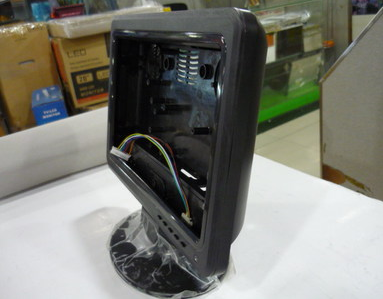

Да, а что мешает посмотреть в сторону наборов с 10,1" IPS матрицами 1366*768 на "народном"? 6-7 килорублей и качество не хуже айпадовского варианта. Да даже на нетбучной матрице 1024*600 охрененный монитор получается, а уж на такой - и подавно. Корпусок под 10,1" монитор я покупал такой:
Очень качественный, скажу я вам...
