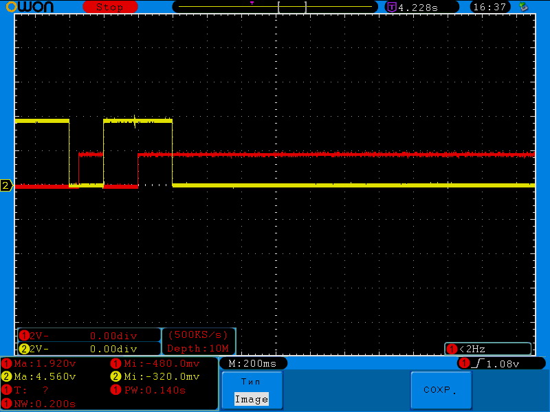

Не большей отчет по тесту включения
Решил проверить что происходит с планшетом при подаче нуля на PMU_RESET_OUT_1V8_N (reset)
Выяснилось что если есть питание 1,8В на конденсаторе C31 то значит процессор работает и на него можно воздействовать извне, по разному пробуя нашел пока самый идеальный вариант, а именно:
1. Включаем питание
2. На 200 мс power на землю
3. На 200 мс reset на землю
4. Пауза 200 мс
5. На 4000 мс power на землю
приводит к стабильному включению планшета
Если не использовать reset то не стабильно, по разному загружается
Стартовое power включает проц и соответственно reset, перезагружаем проц и дальше обычное включение
Скрин с осциллографа, где красный - reset и желтый - power
