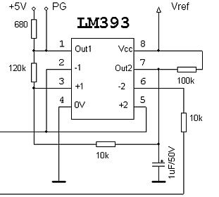

Привет всем.
Хочу немного предостеречь. Эта плата плохо запускается (с 5-го - 20-го раза) с БП SL Lite, cхема которого выложена на нашем сайте. После пуска вентиляторы крутятся, но бивис не инециализируется. Все енто связано с немного не корректной реализацией сигнала PG в Lite версии БП. Вообщем я решил данную проблему следующим образом, выкладываю маленькую схемку на LM393.
2+5-я ноги LM-ки идут на 2-ю ногу TL494
6-я нога припаивается туда же, куда идет провод от АТХ разъема PS-ON
Vref идет на 13,14,15 ногу TL494
Провод от АТХ разъема PG отпаиваем от БП и припаиваем к 1-й ноге LM-ки
Вроде все, цена переделки 15-ть руб.
