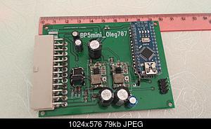

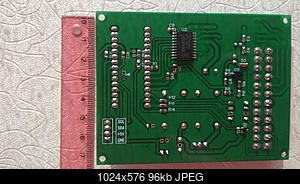

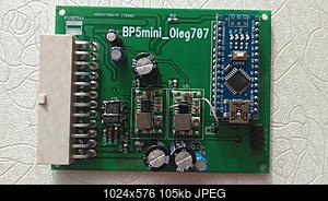

Обкатываю новую версию БП5, на базе mini360.

Уменьшил крайние значения работоспособности блока, теперь 6В ( мгновенная просадка при старте)
Удалил батарею вместе с контроллером. Откатался больше месяца. Стабильно. Почти не греется под нагрузкой - даже не тёплая. ( дополн. 3 недели в в дороге, по 300-600 км. Навител на основном экране, в фоне поверамп. Интернет по вайфай с телефона. Чуть тёплая.)
Очень доволен.
