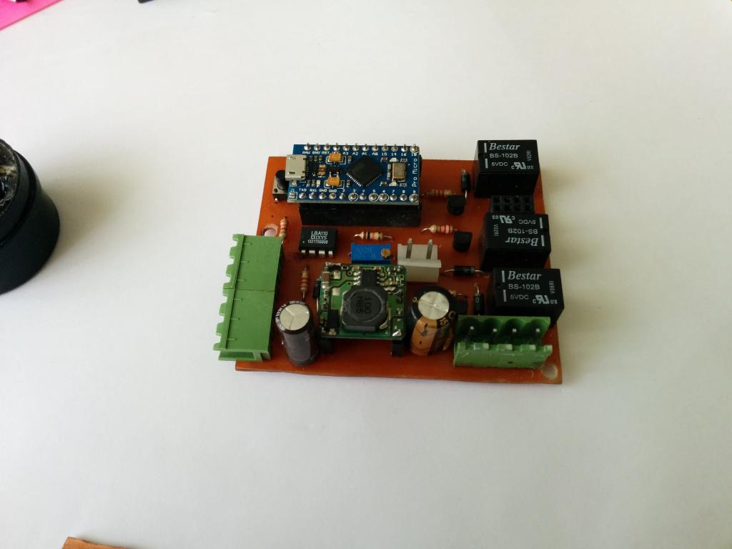

Вариант блока питания на KIS-3R33S и Arduino micro pro. Логика как в и прошлом варианте: при появлении АСС включает хаб, через 4 сек планшет, еще через 4 сек усилитель. При пропадании АСС через 8 сек выключает усилитель, еще через 8 сек планшет, еще через 8 сек хаб. Подведены кнопки руля, в скетче прописаны, кто будет повторять блок питания задайте только свои значения кнопок. На планшет идет отдельный модуль KIS-3R33S вместо батареи. Управление включением планшета по подаче питания на USB разъем
Неуказанные конденсаторы на схеме: С1,С2 - керамика 10nF, С3 - 680mF, C4 - 1500mF, R1 - подстроечный резистор 100 кОм.
Все необходимые файлы, схемы, печатки в архиве. Схемы выполнены в DipTrace.
