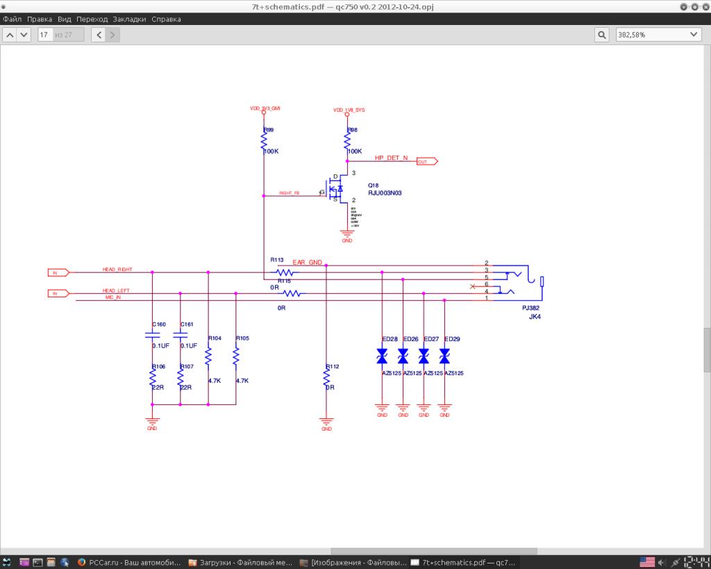

Сообщение от nils212 Посмотреть сообщение
А какой из них лево а какой права и землю откуда взять посоветуете?
Чтобы миниджек припаять.
Или может прям с контактов динамиков взять? Будет так работать?
землю, рядом с разьема микро ЮСБ можно. Проверить лево право, через баланс на плеере. R115 это право, R115 это лево, R112 перемычка, это земля! на схеме так написано. С динамиков не советую т.к. там усилитель в мостовом режиме включен. Еще можно с R104-право, R105- лево, с одной стороны резисторов будет сигнал, с другой стороны будет земля.
Название: Снимок экрана от 2015-05-27 12:41:43.jpg

Название: Снимок экрана от 2015-05-27 12:44:10.jpg
Последний раз редактировалось fedor5800; 27.05.2015 в 12:54. Причина: Добавил еще резисторов к которым можно подпаяться.
