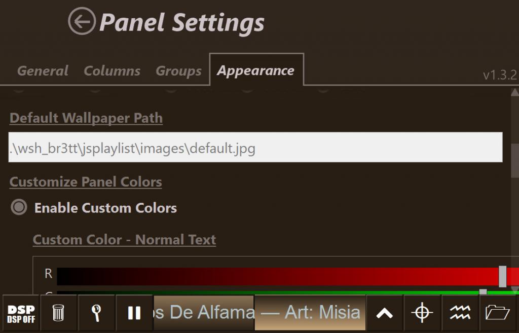

Сборка http://rghost.ru/6CwqRNxc8 мод под ТАЧ F4C от macarych с дополнениями и некоторой адаптацией под IcarDS с учётом его кнопки.
Панели :
JSPlaylist by Br3tt ; duzzy touch mod
Touch CoverFlow 1.5.1 author Br3tt ; duzzy touch mod
Touch Wsh Library автор thanhdat1710 ; duzzy touch mod (thanks marc2k3 WSH Panel Mod 1.5.10)
Search panel (автор Kgena из http://foobar2000.ru/)
Панель (с таймером) для удобного (в тч физического) удаления-очистки .
Тулбар (с таймером) для вызова дополнительной панели кнопок .
Панель для выбора DSP (автор мода под тач : Kgena из http://foobar2000.ru/)
Панель со сменными фото испольнителей автор marc2003

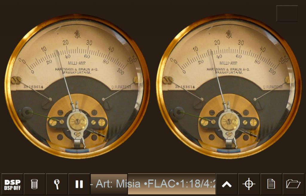

foo_vis_vumeter от DRON
foo_vis_shpeck
foo_uie_vis_peakmeter_spectrum
Кнопки по-порядку (слева-направо) :
Нижний ряд
1- вызов DSP ; 2- вызов панели удаления-очистки (таймер на 30сек - меняется из настроек - ПК по кнопке); 3-Search panel; 4-Play/Pause ;5-Откроткрытие-закрытие тулбара (таймер на 6сек - меняется из настроек - ПК по кнопке);
6-кнопка (с фокуссировкой) для перехода на трек из любых состояний и панелей ;7-Сменные (по кругу) панели; 8-Переключение между библиотекой и CoverFlow ;
Верхний ряд

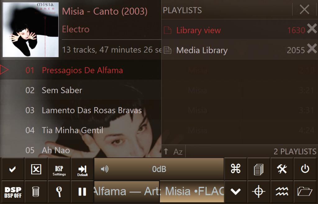

9- Вызов настроек Плейлиста ; 10-очистка плейлиста; 11-Вызов настроек (первого в списке) DSP; 12-Playback Order Button (смена режимов проигрывания);
13-Foo_vis_shpeck ; 14-Кнопка с таймером(примерно 10 сек - не меняется) для вызова (встроенного в JSPlaylist) менеджера плейлистов ;
15-Общ. настройки; 16-Закрытие .

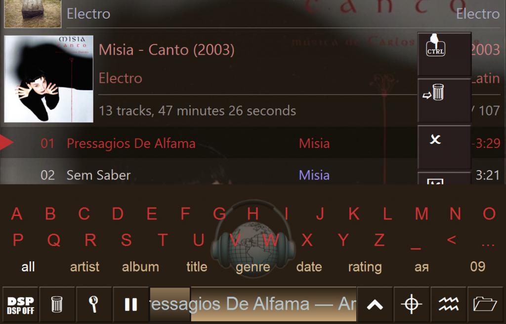

Панель удаления-очистки (сверху вниз) :
1 Удерживание CTRL для выделения в плейлисте (15 сек - не меняется) - также удобно изменять размеры шрифтов плейлиста (движение вверх-вниз)
2 Выборочно (физическое) удаление нескольких треков (если CUE - удаляется альбом)
3 Удаление только из плейлиста
4 Очистка плейлиста

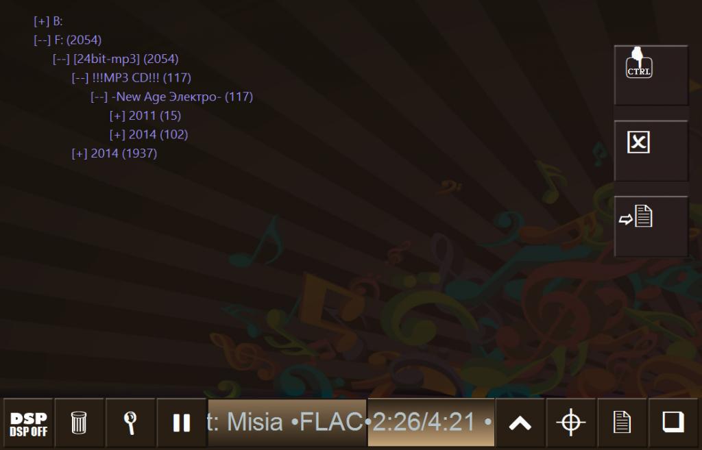

WSH Библиотека :
1 Удерживание CTRL для выборочного выделения в библиотеке (15 сек - не меняется) - также удобно изменять размеры шрифтов библиотеке (движение, скрол вверх-вниз)
2 Очистка плейлиста (перед добавлением)
3 Добавление в Плейлист .
Скрипты AHK , которые делал для разных задач (под кнопку) находятся в папке Emul
Работают при условии активного или на паузе трека .
Спасибо Всем !!! , Кто приложил усилия для рождения этой АвтоСборки .
Часть ф-ций и работа :
