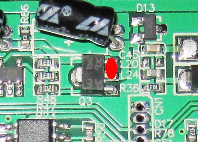

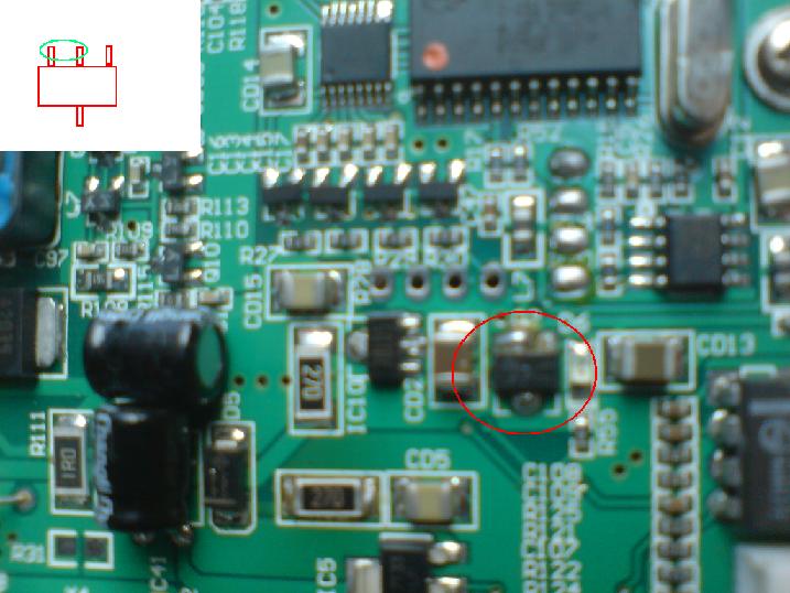

Выпаять транзистор и соединить дорожки необходимо для того, чтобы во время переключения на парковочную камеру процессор на контроллере монитора не отключал питание контроллера тачскрина. Отключение питания контроллера сенсорной панели может привести к ее некорректной работе после подачи питания обратно. На фото транзистор, который управляет подачей питания на контроллер тачскрина.
