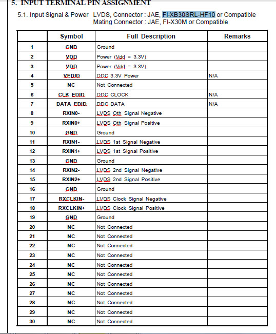

Доброе всем!
Имеется в хозяйстве: матрица от ноута LTN141PE-L01
SBC PCM 9375E
На матрице есть пятаки 0CKP, 0CKM, 02PM, 02M, 01P, 01M, 00P, 00M, TGND, TVDD - выведены рядом с разъемом. Видимо они мне и нужны. Могу туда припаяться. Что подавать на TVDD?
С SBC сложнее - на нем мелкие разъемы. На LVDS 2x10 и еще нужен разъем LPT порта 2х15. Шаг у них уменьшен по замеру линейкой вдвое. То есть между контактами 1.27 мм. Где такие прикупить ?
И как - есть шанс завести такой монитор?
