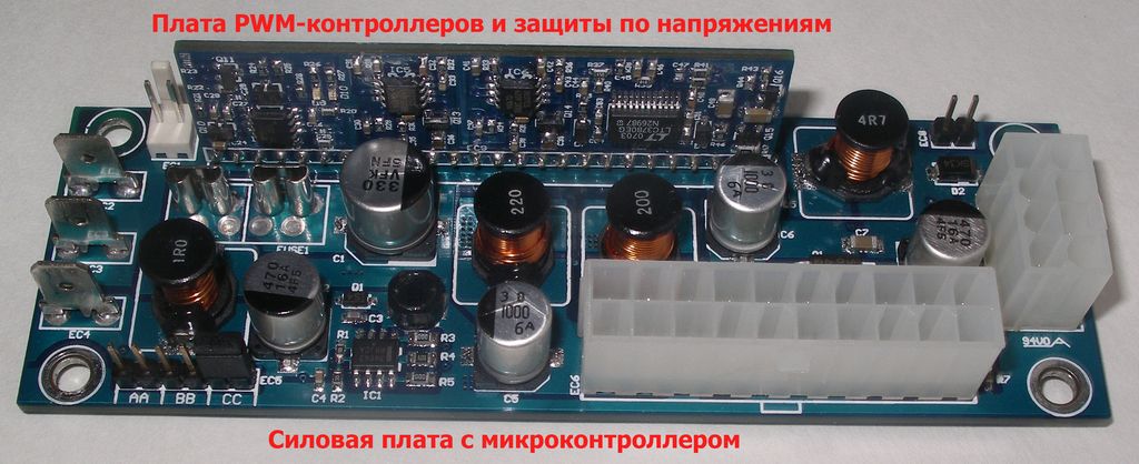

Конструктивно блок состоит из 2-х многослойных печатных плат: силовой платы с микроконтроллером и платы PWM контроллеров и схемы защиты. Размеры блока 120мм х 40мм х 25мм.
Блок имеет 4 независимых канала: 12В, 5В, 3.3В и -12В, защиту по напряжениям, все каналы имеют защиту от короткого замыкания. На входе присутствует LC фильтр. Также установлен предохранитель на 15А (на фотографиях он снят).
1. Канал 12В

Видимо, применена типовая схема включения.
В качестве ключей использованы транзисторы SUD50N03-06AP компании Vishay Siliconix.

Опять же, применена типовая схема включения. В качестве ключей использованы уже знакомые нам транзисторы SUD50N03-06AP компании Vishay Siliconix. Что интересно: в блоке питания нет отдельного стабилизатора 5VSB - используется дополнительный ключ, опять же реализованный на SUD50N03-06AP. В SB режиме работает только канал 5В, остальные каналы выключены, дополнительный ключ закрыт. При включении компьютера микроконтроллер, управляющий блоком питания, включает остальные каналы и дополнительный ключ, через который напряжение с канала 5В подается на выход блока питания. Тк сопротивление ключа в открытом состоянии очень маленькое (см. основные параметры SUD50N03-06AP), то падение напряжения на нем минимально и на уровне выходного напряжения это практически не сказывается.

5. Микроконтроллер.
В блоке питания использован микроконтроллер S3F9444 компании Samsung. В общем, сказать нечего: с таким же успехом можно было бы применить любой другой (например, компаний Microchip или Atmel).
Недостатки: в каналах 5В, 3,3В и -12В применены микросхемы с диапазоном рабочих температур 0-70С, что не есть хорошо (с большой долей вероятности никаких проблем при эксплуатации не будет, но неприятный осадок есть).
В целом конструкция очень удачная по всем параметрам: размеры, конструктив, элементная база (не считая версий микросхем на обычный диапазон температур), качество изготовления, заявленные параметры. Повторить такую конструкцию в домашних условиях скорее всего не получится: монтаж достаточно плотный (с этим, в принципе, справиться можно), печатные платы многослойные (а вот это уже, видимо, не забороть ).
