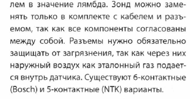

Сообщение от samodelkin1 Посмотреть сообщение
Ну как там писали если сломаются провода не ремонтируйте покупайте новый ДК так как воздух не пойдет через провода и ДК не будет работать, Еще продаются датчики которые без штекера где есть схема как отрезать провода и присоединить к новому ДК от старого.
Ну вы не правы писали так
Сообщение от klay Посмотреть сообщение
"... Для нормальной работы ДК должен сообщаться с атмосферным воздухом. Сообщение с атмосферным воздухом обеспечивается воздушными зазорами проводов датчика. Попытка отремонтировать провода, колодки или штекеры может привести к нарушению сообщения с атмосферным воздухом и ухудшению работы ДК...."
Но ситуацию прояснили оказывается воздух то попадает не через провода а через отверстие в самом датчике
Ну вот видите оказывается ваше высказывание
Бред какой-то работа двигателя зависит от зазоров проводов в датчике кислорода.
более бредовое чем цитата klay, если учесть то что написано ниже вашей картинки то делайте вывод
