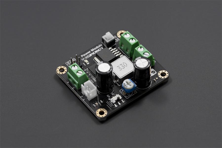

Сообщение от RabinoVich Посмотреть сообщение
По адаптеру DFRobot сразу уточнить хочу:
1. Слева я так понял 4 группы контактов выходных, справа 2 группы входных. Если я правильно понял описание на офсайте, то адаптер "сквозной", т.е. из него можно обратно 12v вывести, получается из пары "GND+OVout". Прошу поправить, если я ошибаюсь.
2. Подстроечник, я так понял, позволяет нам подогнать напряжение хоть до 3.3v
3. Для чего переключатель внизу слева?
4. Провода с фишками у этого адаптера в комплекте идут?
1. Вы все правильно поняли !
2. Здесь тоже все верно !
3. Переключатель для выбора режима, либо подстроечное напряжение, либо ровно 5в
4. Никаких проводов и фишек с ним не идет, все прекрасно зажимается винтовыми зажимами
Кстати, покупайте лучше на офсайте , что то маркировка на черной микросхеме у меня другая, и значение 330 у меня другим шрифтом написано. В остальном вроде похожа на настоящую, других отличий не заметил. Моя точно такая же как на картинке с офсайта
