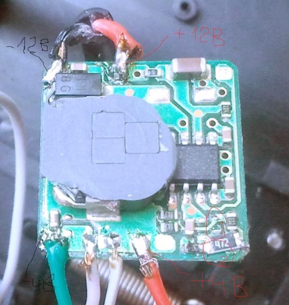

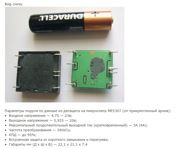

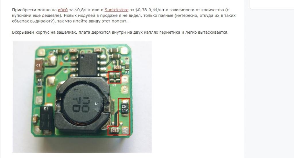

Также бы посоветовал если планшет ставите на постоянку убрать батарею планшета и запитать планшет вот от такого БП стоит капейки, мощность 3А c запасом и заменит ваш родной аккумулятор который боится мороза.Вбей на алиэкспресс Вариант KIS-3R33S и ты увидешь такую платку за капейки как подключить её написано здесь всё.То что отмечено красным нужно удалить чтобы из настроенный 3.3V стало 4.2V которые должны питать планшет.
